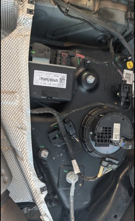

awein Publicado 11 de Noviembre del 2021 Autor Denunciar Publicado 11 de Noviembre del 2021 hace 59 minutos, jose carlos_ dijo: Buenos días Es muy complicado desmontar y montar el depóstio de adblue? Acceder a el? A mi me da fallo del sensor de niel, y creo que me toca cambiarlo todo, pero nose por donde empezar... Gracias Es muy fácil. Quitar el aislante protector que está debajo del asiento trasero del piloto(por abajo/exterior del coche). El depósito lleva 3 o 4 tornillos fáciles de sacar, da más lata las conexiones por lo pringoso del adblue. Para quitar la bomba del depósito hace falta 1 útil especial, yo no he necesitado al cambiar 1 depósito por otro, bomba incluida. Responder

awein Publicado 7 de Diciembre del 2021 Autor Denunciar Publicado 7 de Diciembre del 2021 Foto del depósito antes de sacarlo. Sacar conectores y tubos y ya está. Responder
jose carlos_ Publicado 9 de Diciembre del 2021 Denunciar Publicado 9 de Diciembre del 2021 En 7/12/2021 a las 11:25, awein dijo: Foto del depósito antes de sacarlo. Sacar conectores y tubos y ya está. Muchas gracias Responder
